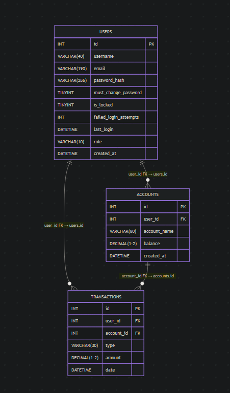

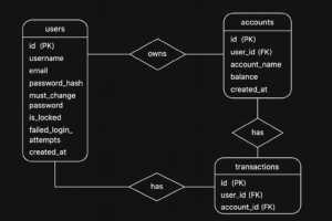

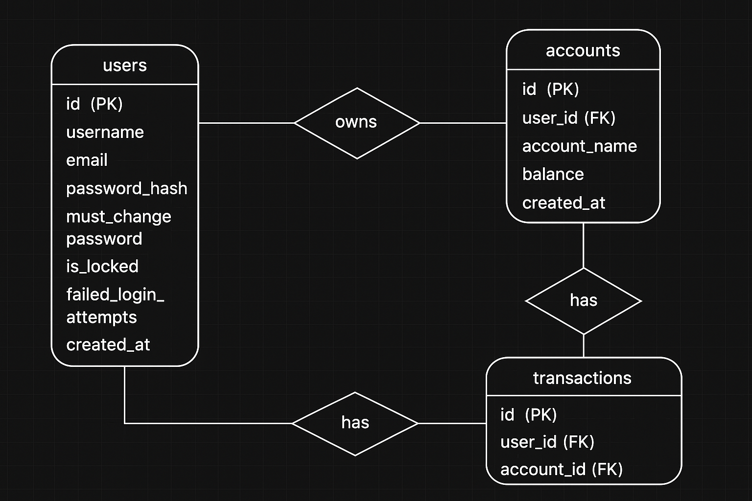

ER-Diagram
Er-diagram
Databas-modell
M06-db -- Databas-modell
Svårigheter & övrigt
